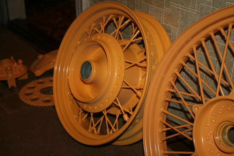

Добавлено: 09 апр 2013, 22:38
AlanWake
Так покрасили мне колеса порошком, цвет получился чуть "потускневший" (хотелось мат, но его не было), а не откровенно яркий так что все очень даже хорошо. На очереди траверсы, перья, руль, стойки руля, усы крыла в черный мат...

AlanWake Как красили, прямо по хрому? Чувствую, посадочные места подшипников зопорол. Чем собираешься оттуда краску удалять?
И что за аморт стоит у тебя?
Добавлено: 10 апр 2013, 09:30
Demonogik
AlanWake, чтож ты тормозной барабан изнутри не закрыл? теперь тебя ждет увлекательнейшее занятие по очистке его от порошковой краски

AlanWake
Spawn-13
Нет хром пескоструили, сказали муторно его снимать но нужно...
Не все так страшно я думаю. На местах подшипников только легкое напыление, удалю механическим способом...
Не думаю, что я создам радиальное биение посадочного места по отношению к оси подшипника при снятии таким способом...
Амморт стоит DAYTONA SUPER GAS SHOCK
Вот фото
Видно что он довольно ощутимо меньше, но и "слабее" в двоем ездить нереально пробивает да и одному еще может мягковато будет посмотрим, на худой конец можно будет разобрать и заменить масло, но не хотелось бы т.к нет точных данных по количеству...

Добавлено: 10 апр 2013, 09:51
Demonogik
AlanWake я с траверсами так тупанул, не по закрывал отверстия под перья, я сначала соскабливал краску канцелярским ножем, а потом чистил латунной щеткой на дрель вот такого плана
жутко геморное занятие

единственное что могу сказать, что например ребята у которых я пескоструил-красил, после покраски порошком, получившийся слой, своим же пескоструем снимать не берутся. Так что отпескоструить назад внутреннюю поверхность барабана вряд ли получится.

Spawn-13
Самый простой и надежный способ это нанести слой силиконового герметика +600С (есть во всех автомагах), он не запекается и удаляется очень легко.
