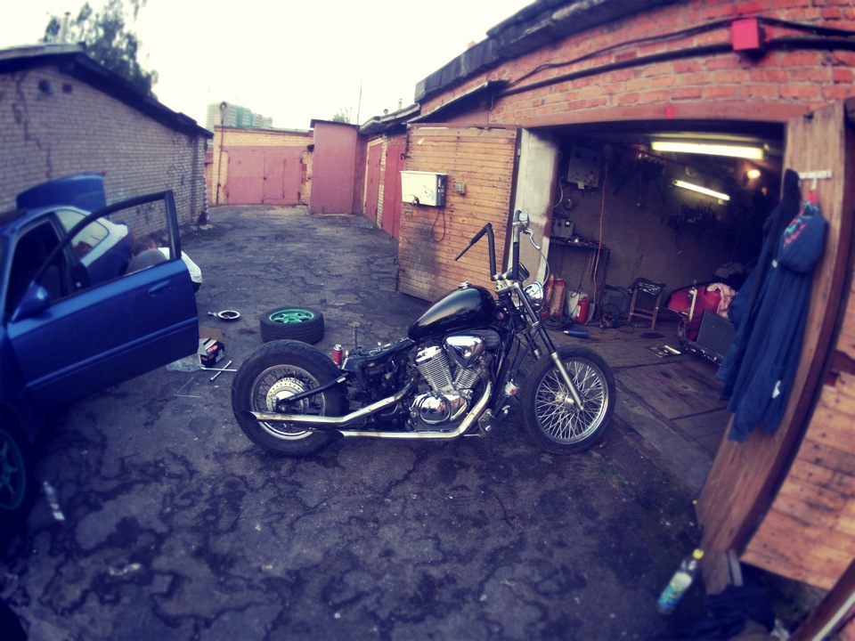

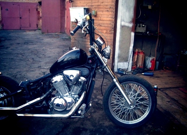

Долгая история как я пришел к байку.
Как полагается - первый мот должен быть дешев.
Из чего только ни выбирали, но получилось так, что к несчастью один знакомый продавал Стида за 100к.
Сел, проехался пару раз. Едет, все оке. Тогда еще я не особо понимал что к чему, и во что ввязываюсь.
Не в обиду участникам форума, по мне стид - иягко говоря не очень красивый мот. По уму - взял учиться - так учись, Вася! Дык нет, решил переделывать... во что у нас обычно превращают чопперы?
Сразу была отпилена эта ужасная задница.
Куплен средней высоты зибар в стиле ньюскул. В середине июля заказали седло, которое не готово до сих пор (бизнес по руссски).
Байк простоял 3 недели в супер сервисе уже бывшего хозяина мота, который по дружески предложил переделку делать у него. Постояв начал глохнуть от газа. Со слов этого *** дело бы в карбах. Ну что, чистить так чистить. Еще неделя.
Далее без моего спроса работнички суперсервиса на время уперли бензонасос. Еще 2 недели.
Никакой толковой Дружеской помощи и советов, только делание головы. Послал всех в **** и увез байк из сраного сервиса к хорошему товарищу, помогающему мне во всех переделках, за что ему дикий респект.
Ну так вот, покумекав, завели таки байк, Но сидя задницей на бензонасосе (сиденье то обшивать - этооо не меньшее мееесяцааа, бизнес по русски), заметил, что из под одной свечи довольно прилично сифонило. Попытки докрутить свечу оказались тщетны, ибо как оказалось резьба там довольно основательно приняла ислам. Пользуясь случаем прошу совета - проще заморочиться футоркой или взять бэу блок/ часть блока?, если мне его вообще отдельно ктонибудь продаст.
Ну да что я все негатив да негатив))
Поставили руль, заварили сзади дыры в раме
Ныне байк выглядит так
http://a.d-cd.net/d0ff58u/960.jpg
http://a.d-cd.net/70ff58u/960.jpg
Сиденье, вайтвол и еще куча ништяков на подходе
Продолжение уже пишется....

Как под седлом, планируешь все вычестить и что будешь делать с задним крылом и аэрбоксом?
Вот довольно симпатишный боб и не сухарь http://www.box39.ru/?page_id=33
Бобри бобров по всей земли)))
Сообщение pride » 25 авг 2012, 12:59
AlanWake -аирбокс выкинуть нахуй и сварить коллектор.

AlanWake писал(а):Little_bitch_Atasuke
бобры это гуд... я свой тоже планирую к осени подпилить, надеюсь дойдут руки)
Не решил еще с крылом, зимой буду морочиться. Для начала надо добыть шину, от нее плясать.
Над эйрбоксом пока не задумывался, но кто его знает)

Котаны, расскажите про коллектор и чем (помимо тухлого внешнего вида) плох айрбокс?
Сообщения: 60
Зарегистрирован: 15 июн 2012, 00:39
Откуда: Москва, СВАО
Сообщение Little_bitch_Atasuke » 27 авг 2012, 02:44
ПАРНИ, ХАРОШ СРАТЬСЯ НА ПУСТОМ МЕСТЕ!!!! БУДЬТЕ БОЛЕЕ ЛОЯЛЬНЫ ДРУГ К ДРУГУ!!!!
Грамотно доработанная машина избавляет мужика от обязательства строить Дом и сажать Дерево.
Сообщение Andrey Ezhi » 27 авг 2012, 11:39
pride писал(а):AlanWake -аирбокс выкинуть нахуй и сварить коллектор.
http://www.shadowriders.net/forums/show ... 861&page=5
+1. Тоже хочу воздуховод переделать. Правда, сварить вряд ли получится, может просто воздуховоды потоньше сделать.
Сообщение pride » 27 авг 2012, 12:07
rokunin писал(а):Котаны, расскажите про коллектор и чем (помимо тухлого внешнего вида) плох айрбокс?
Пластик рассыхается от старости, герметичность нарушается. Бьюсь башкой в стену что не додумался сварить коллектор, а купил все новое.
