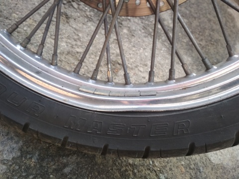

Re: Переднее колесо
Сообщение lohmat » 20 авг 2018, 13:48
А у меня такая печалька :(
Re: Переднее колесо
Сообщение Maxmud » 20 авг 2018, 13:56
Кувалдочкой через деревяшку обстучи. Внутри же камера, и замятость у тебя только по внешнему бортику. Но лучше с линейкой по спицам все же пройтись.
Re: Переднее колесо
Сообщение fh-92-u » 20 авг 2018, 14:43
20 авг 2018, 13:48
печалька
Кладешь кусочек хоть резины, хоть линолеума, кладешь на вмятину. Ставишь острым носиком молоток, а вторым молотком лупишь. Но без энтузиазма, с промежуточным осмотром и ощупыванием. Не снимая колёса и даже не спуская его.
Потом поверишь натяжение спиц.
Re: Переднее колесо
Сообщение Rupreht_34 » 20 авг 2018, 14:45
lohmat, а это тюнинг, стайлинг, али кастомайзинг? :morning1:
