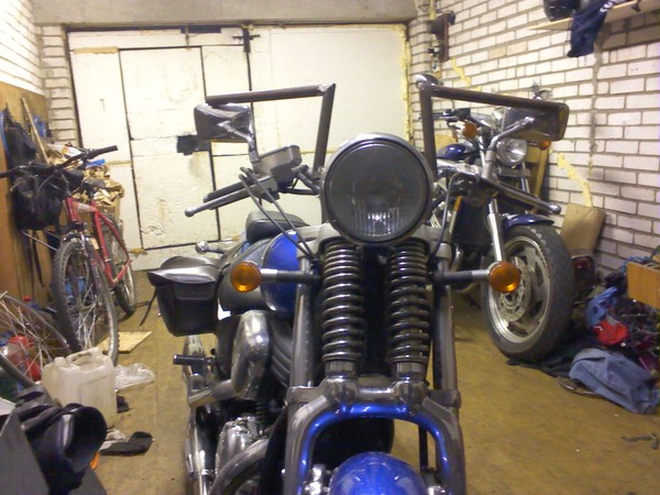

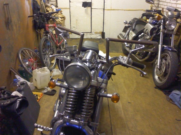

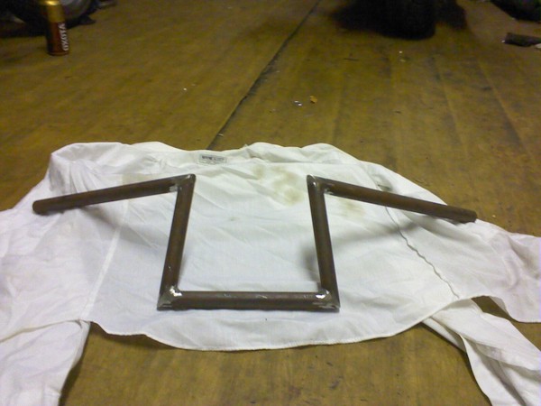

Вот шаблон железяки о которой думаешь. Диаметр трубы 21, была еще 25, но решил что слишком жирно получится.
Примерил на своем Стиде, очень ничего хочу заметить :D
962 680 25 06
Сообщение Чуги » 03 авг 2011, 00:22
Юраё писал(а):Диаметр трубы 21, была еще 25, но решил что слишком жирно получится.
Эм... А как пульты на это "напяливать"? На 7/8 дюйма, и на дюйм как то не тянет... Или это просто как образец?

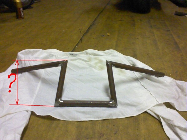

Помоему вот сдесь великовато получилось, милиметров на 50 приблизительно ниже надо. Хотя Хер знает :)

ЭТО образец, ты не ошибся!
Да надо было всетаки сделать из 25ой.

Вот блин. У меня все есчо не сваренный руль такой же из нержавейки валяетсо. Заберите кто нибудь а. Кстате руль надо делать только из трубы диаметром 25мм, даже шаблон.

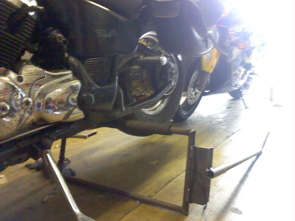

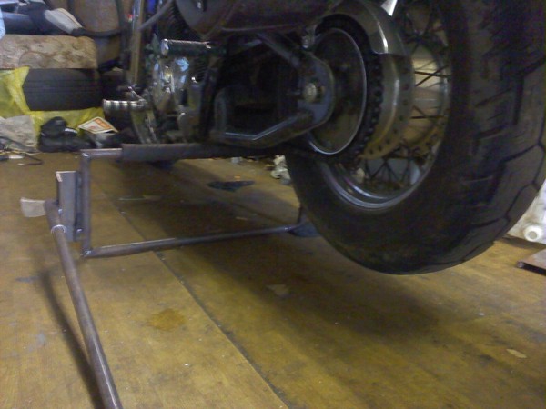

Стидоводы СПБ!
Если кому то надо такойже подкат для вывешивания колеса обращайтесь.
Изготовлю за ПИВО :lol:
962 680 25 06

Могу отдать этот! Сделаю себе еще :)
962 680 25 06
Сообщение pride » 13 сен 2011, 11:20
Юраё - подкат нужен.
Еще бы для передка.

Юраё, а у тебя для шадовки заказать подкатик мона? Если свою не продам, подкатик мне пригодится, и под передок тоже :)) Готов подлететь, замерять.. поставиться :))
Долгая жизнь не всегда есть лучшая жизнь
Юраё
Сообщения: 948
Сообщение Юраё » 13 сен 2011, 12:45
Frost
Его можно применять и для переда, просто ближе к вилке подсовывать.
Только у Стида шланг Антифриза мешает, но если подумать можно что нибудь подлаживать.

А какой диаметр на Стиде руля в мм.? если 22мм я поищу, но наврядли есть.
Подкат подъезжай забирай.
962 680 25 06
Сообщение Чуги » 14 сен 2011, 10:11
Юраё писал(а):А какой диаметр на Стиде руля в мм.?
25
