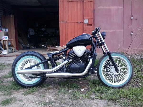

Прикольный выходит)
Но высосокий ппц)))
Но высосокий ппц)))

Да.САНДЕР писал(а):А клипоны - это так и задумано?

Надо "мидлы" устанавливатьBuYakov писал(а):Но высосокий ппц)))

Кстати думал, но пока не готов. Тогда точно сезон по пушному зверьку пойдет, а так к осени может и выкачусь.Tryam писал(а):Надо "мидлы" устанавливать

А я, кстати, только сейчас заметилRupreht_34 писал(а):Кстати думал, но пока не готов. Тогда точно сезон по пушному зверьку пойдет, а так к осени может и выкачусь.Tryam писал(а):Надо "мидлы" устанавливать
Нет!!! Только "мидлы"

Бак не в тему. Мидлы просятся, да. И переднее колесо пошире с WW, а то так странно получается.

Бак бы ниже. А то горбатый.

Tryam, у меня росту 190 см, для меня эти выносы как раз как "мидлы".
Други, проект бюджетный, поэтому и бак, и переднее колесо - в тему. Тут бы к осени закончить... А так полностью согласен - и бак надо другой, и колесико потолще (мечта!)...
Кстати, не такой он высокий и горбатый. Самая высокая точка - верхняя траверса. Встаньте у своего Стида и прикиньте. Он на пригорке стоит, может поэтому смотрится высоким.
Вот кстати как повод к размышлению.
Мидл контрол - расположение подножек водителя примерно под жопой. 100 очков к трушностиШерсть писал(а):Будьте добры поясните, что такое "мидлы"?
