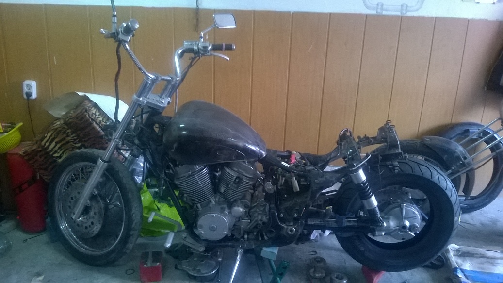

Ребята , впихнул в 400 steed двигатель от shadow 750, причем еще воткнул туда кардан.Все работает. Сезон докатал на этом аппарате.

тестовый выезд и поездка длинной 4.5 тыс. км показала плюсы и минусы этой конструкции

А косательно переделки под шадовский мотор, то если мотор цепной , то там вообще трудностей не возникает. Ну а если попался карданный как в моем случае, то приходится немного попилить, хотя впринципи ничего серьезного не отпиливалось)

Егор Православный, а маятник полностью от шадована пихнул?

Да маятник целиком с редуктором,Вот маятник пришлось сузить в месте крепления к раме и вварить новые крепежные втулки в раму.Ну и само колесо заднее самодельное,от шадовки не попалось,да и оно оказалось бы сильно смещено в сторону.

Сподвигло меня на этот проект , то что захотел повысить кубатуру, но к мотоциклу прикипел душой.А тут попался двигатель ,с пробитой крышкой, редуктор, и кардан. Мозги и проводка остались стидовскими родными. В двигатель добавил второй датчик как у steed, и переделал считывающий диск, для датчиков по аналогии со стидовским. Изначально делал под маятник стида, но потом резко как-то переконструировал( об этом отдельно напишу). Себестоимость данной переделки обошлась в 30 тыс. руб))
А с мозгами стида , шадову такойже кубатуры легко опережаю. Подробные фото такой переделки выложу чуть позже.

По трассе разгонялся до двухсот километров в час,дальше страшно,да и мотор уже сильно раскручивается.
Средний расход 4.5 л /100км , при довольно резвой езде.
Выпуск прямоток,слепленный на скорую руку, воздушный фильтр нулевого сопротивления.
Ездил в Карелию в среднем шел 140-160 км/ч, вполне комфортно.
Одним ОГРОМНЫМ недостатком является родное стидовское седло!!!Ребята меняйте его :hospital: после тысячи километров пробега жопа просто неседабельна)))))Пассажир рыдает попой уже после 300км QQ
