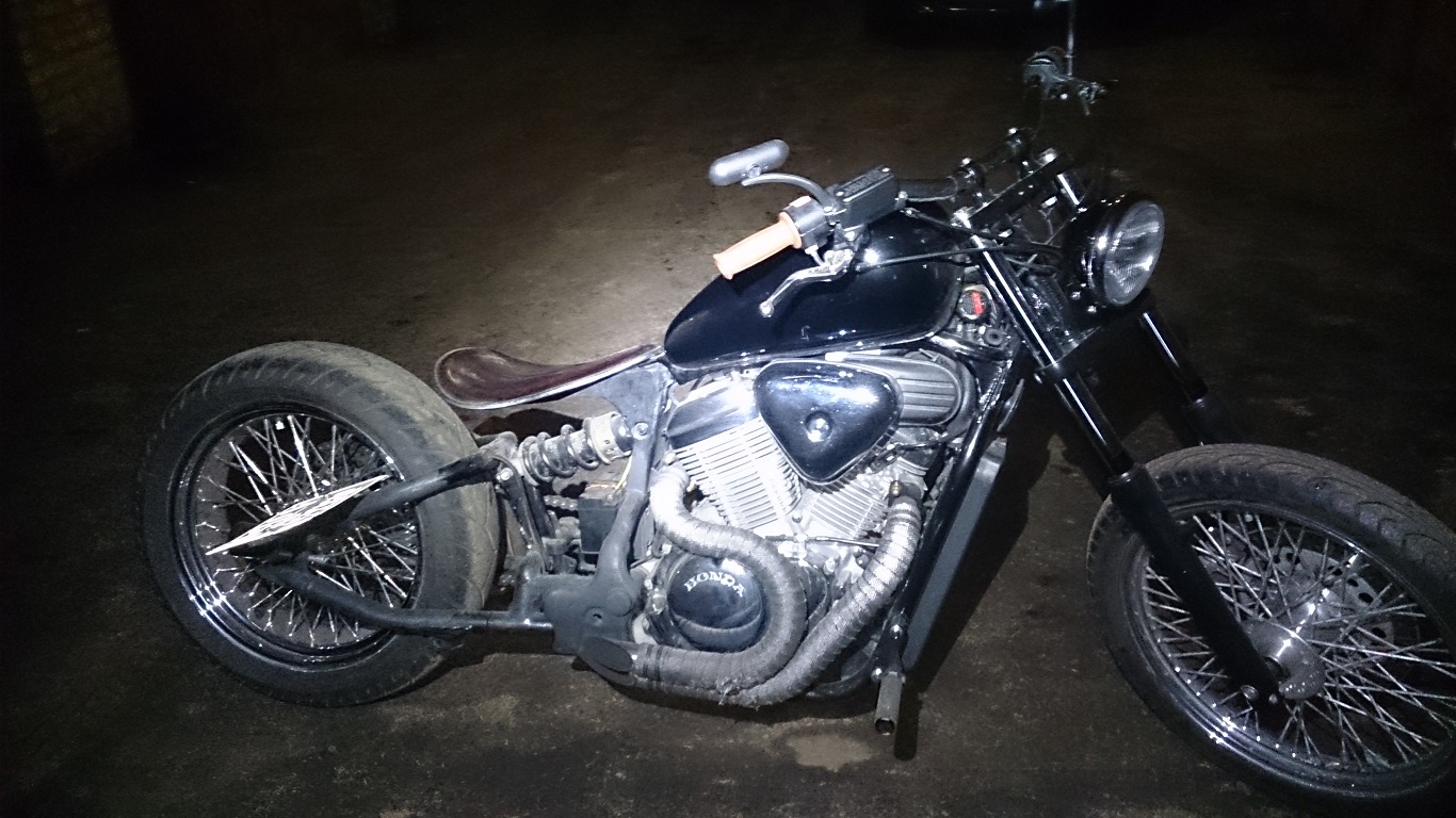

Глушители не помешали бы.
Re: Задний дисковый тормоз об звезду
Сообщение artmem » 08 мар 2015, 10:54
пилить и пилить ещё, я не вижу, а сидуха имеет пружины ?? спереди, где впускной коллектор надо убирать всё, воздушить, глушаки конечно тематические, но охуеешь пилить куда нить дальше чем до магазина. Номер так себе висит, есть крепления под изгибание номера, смотрится хорошо, а в общем, байк красивый...Ну и это, без крыльев очень муторно.

седло пружин не имеет.

Рама пилена довольно радикально. Пружины крепить просто некуда.
Два вопроса - если уже ездил, не сползал с седла назад, колесом задним не цеплял за седло? По мне, низковато стоит, и профиль не самый удачный.
И как весь электрошмурдяк скомпонован? Аккумулятор вижу, а где реле стартера, мозги, блок предохранителей, ну и бензонасос (если есть)?

Отъездил с августа. Ничего не цепляет. Никуда не сползал (руки не дают, да и седло загнуто). На аватарке видно. Вся электрика под бензобаком (спилена перекладинка). А бензонасоса походу нет, самотеком идет. И блока предохранителей тоже я не видел.

Dezman писал(а):И блока предохранителей тоже я не видел.

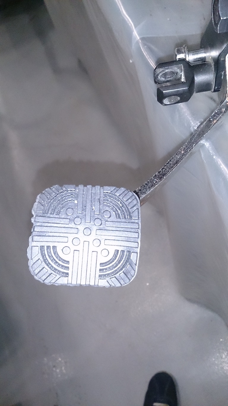

Если кому интересно (или кто знает)!? Нашел резиновую накладку на лапку тормоза. От ВАЗ(классика) накладка на педаль сцепления (10 руб.)))))))
Только лучше срезать шипы и посадить на клей.

Посмотрел размер резины R18x65x200

Ан нет, блок предохранителей имеется.
