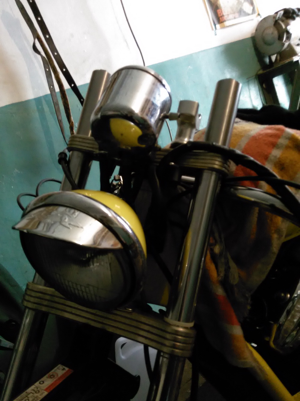

так выглядят вставки в стандартном состоянии траверс

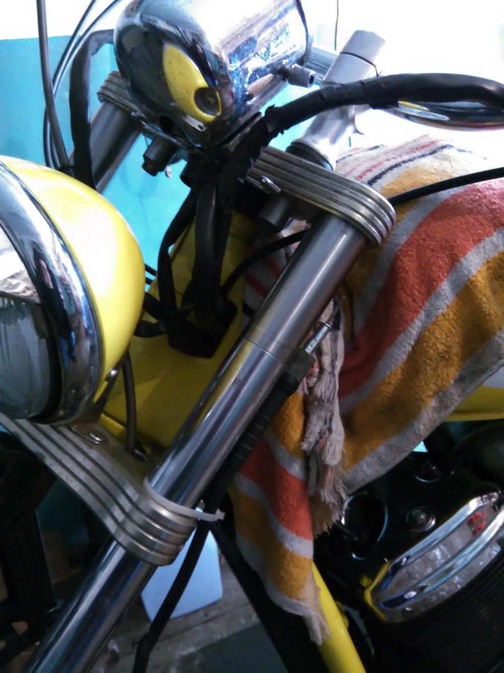

ещё вид сбоку.

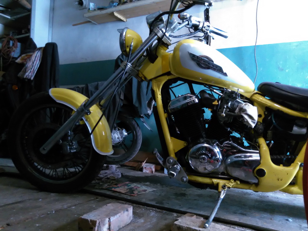

ещё без установки руля
Добавлено спустя 1 минуту 28 секунд:
тихонечько домкратом поднимаем траверсы до конца и ставлю руль на место
Добавлено спустя 3 минуты 7 секунд:
практически не заметен переход в месте стыковки вставки.
Добавлено спустя 1 минуту 57 секунд:

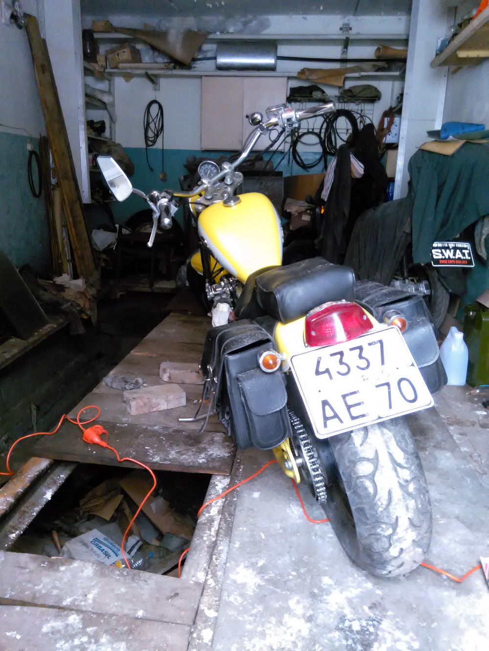

длина прставок всего 12 см. но поднялся мот реально
Добавлено спустя 1 минуту 32 секунды:
спокойно стоит на родной подножке.
