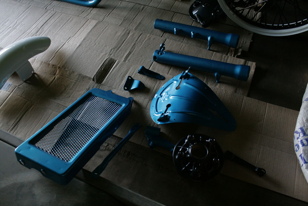

Ура, моему счастью нет предела самое сложное в данном проекте закончено, я конечно же про покраску... Получилось просто супер (конечно есть небольшие огрехи ручной работы) но это все нивелируется по сравнению с общим видом, все просто очень хорошо (на мой вкус конечно). Не факт что всем данная раскраска будет интересна, но я хотел именно что-то такое...
Еще предстоит кучу работы по сборке и т д и т п, но концепцию общего вида можно прикинуть собственно вот)
Бобри бобров по всей земли)))

Здорово выходит!
Вопрос один только... А чего грузики со спиц не снял? :lol:
Вместе с ними покрасил ж

Ну так под цвет зато и не выделяются ярким пятном), вот и оставил) кстати грузики еще порошком были покрашены)

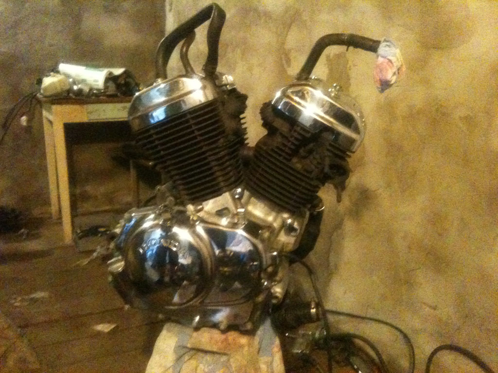

Ребра цилиндров покрасил г***м каким-то термостойким. Цвет матовый не яркий, да и еще к тому же после непродолжительного времени как будто не до конца высохла. Надеюсь что через пару дней все окончательно просохнет. Хотя на балоне написано 10 мин при 24 градусах... а может окончательная полимеризация под температурой посмотрим... лишь бы не поцарапать при установки движка на раму...
Вот фотки с телефона...

Да и не смог снять стартер, горе мне))) В чем фишка, открутил два болта сбоку стартера а он не вытаскивается что еще его держит?

Больше ничего не держит, он на уплотнительном кольце сидит - тяни сильней!

AlanWake, слушай, а ты двигло чистил от говн и старой краски? Если да - то как? :)

Все банально, купил очиститель дыигателя в балончике, смыл им всю хрень с остатками масла и грязи в основном все было внизу от цепи накидало. Ребра были довольно чистыми, так что там прошолся не сильно запариваясь тем же очистителем с тряпкой на отвертке в трудных местах оттер. Отшелушиваний старой серебрянки на ребрах не было (ну почти не было) поэтому потом просто обезжирил растворителем ребра, тряпкой и все... Потом три четыре слоя краски и готово) думаю еще по ребрам шкуркой пройти для "харлеевского" антуражу...
Кстати отлично было бы весь двиган в черный залить, ну хром оставить, а может и его, но я так далеко не пошел)...

AlanWake писал(а):rokunin
Ну не старую не снимал...
Удачно.
У меня просто движок дико засран и краска шелушится буквально везде.
Так что видимо, либо переборка и пескоструй (дорого ппц) либо пидорить всё хитрыми щетками на дрели (долго и малопонятно).

Мне кажется просто поскрести там какими-ниб лопатками типа шабера или надфилями какими-ниб в трубных местах между ребрами, а корщеткой можно пройтись где можно подлезть...
А ты весь хочешь движок что-ли облить?
У меня кстати где серебрянка на корпусе и стыке цилиндра тоже имеет потемнения и переходы цвета, но не шелушится... Может и не буду места подкрашивать главное что-переход черного хорошо выделяется и оттеняет все...
