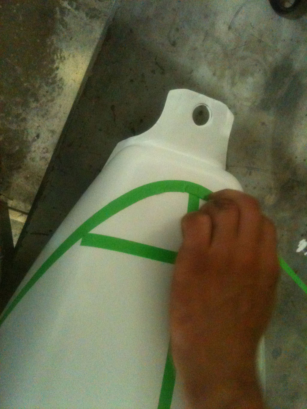

Для затравки сделал несколько фоток на телефон качество конечно оставляет желать лучшего, но общую концепцию уловить можно)
Вот ниже показана контурная лента в зеленом мотке, с помощью нее и творили все чудеса, ну я надеюсь что так)))
На колесах был сделан белый кант, когда клеили ленту на колеса было вроде все ровно, но позже (после покраски и отклеивания) чуток видны огрехи ручной наклейки (волной граница), так как там поверхности пересекаются по радиусу и сделать четкую ровную границу это надо день колесо клеить и то не факт что будет ровно))) Ниже все будет видно.
Для начала расскажу почему я выбрал два цвета для бака. Бобры крутые мотики для покатушек у пивнушки и для дрэга за тем же пив баром) и многие дядки меняли бак на более маленький и( или) и легкий.
Второй аспект цвет, нужен был белый, ну нравится мне олдскульная окраска и все тут))) и чтобы все это чудо совместить в одном проекте пришлось сделать эффект визуального "уменьшения" бака путем "увеличения горба рамы" голубым цветом на баке и тем самым создать иллюзия маленького бака на той же раме.
А вот это самый секс по работе был, оклейка границы белого и синеголубого цвета) Т. к. все нужно было делать вручную на глаз, через доп примерки на раме и скомуниздить идею данного раскраса было не у кого) но результатом я доволен.
Я думаю брать для этого обычный креп или изоленту не стоит т.к. контурная лента тянется и очень хорошо пристает к поверхности на перегибах и после высыхания краски и отрывания, перетеканий цвета по границе замечено не было. С изолентой такого гарантировать не кто не мог)
Вот закрывание той части которая красится не должна...
Результат, качество снимка не очень, но рассмотреть все можно
На неделе постараюсь отфоткать в хорошем качестве, цвет конечно п***ц нифига не олдскул т.к металлик, но круто и свежо)))
