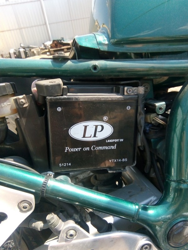

Идем далее. Инспекция всего электрического. Чтоб добраться до аккума (а он расположен с правого бока под пластиком), надо, что удивительно, снять этот пластик. Для этого снимаем кофр (поворот ключа, отщелкиваешь защелку и фсё), снимаем крепление кофра - два болта под шестигранник, снимаем верхний пластик хвоста - два винта под отвертку, откручиваем два винта крепления самого бокового пластика и сдергиваем с резинового демпфера, примерно как на Стиде. С противоположной стороны идентично. Далее отворачиваем по одному болту под головку на 10 и сдергиваем с демпферов нижний пластик (некрашенный). Справа под ним аккум, слева замок сидушки, бензонасос и еще что-то.
Сообщение Rupreht_34 » 29 апр 2019, 10:47
Справа - аккум, бачок тормозухи заднего контура, блок предохранителей.
Слева - бензонасос, три релюхи, замок сидушки.
Все очень просто, интуитивно понятно. Вообще, как-то мало разъемов... :scratch:

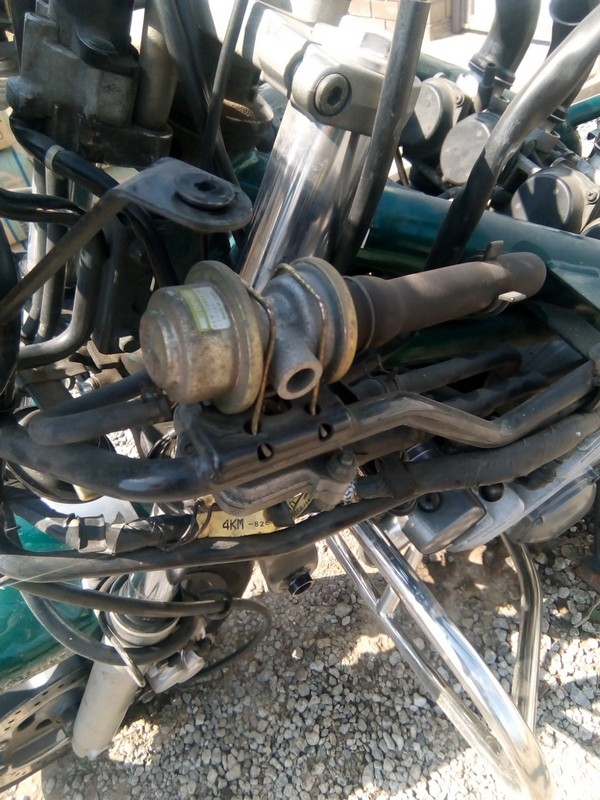

Далее пришла очередь морды.
Снимаем стекло, шесть болтов. Снимаем "подстекольный" пластик. Снимаем поворотники. Далее четыре винта и мееедленно, аккуратно, снимаем морду. Получаем удобный доступ к фаре (на собранном не очень, прямо скажем). Фара крепится к морде четырьмя винтами. Имеет лампу Н4 и габаритную лампочку с мелким цоколем.
Под мордой скрывается некая ХРЕНЬ, назначение которой мне не вполне понятно. В мануале ХРЕНЬ зовется системой индукции воздуха. Трубки идут из картера в эту ХРЕНЬ, туда же идет трубка из подкарбового пространства, затем из этой ХРЕНИ довольно толстые трубки идут в ресивер. ХЗ, но выглядит впечатляюще.
Эта ХРЕНЬ симметрична с обеих сторон.

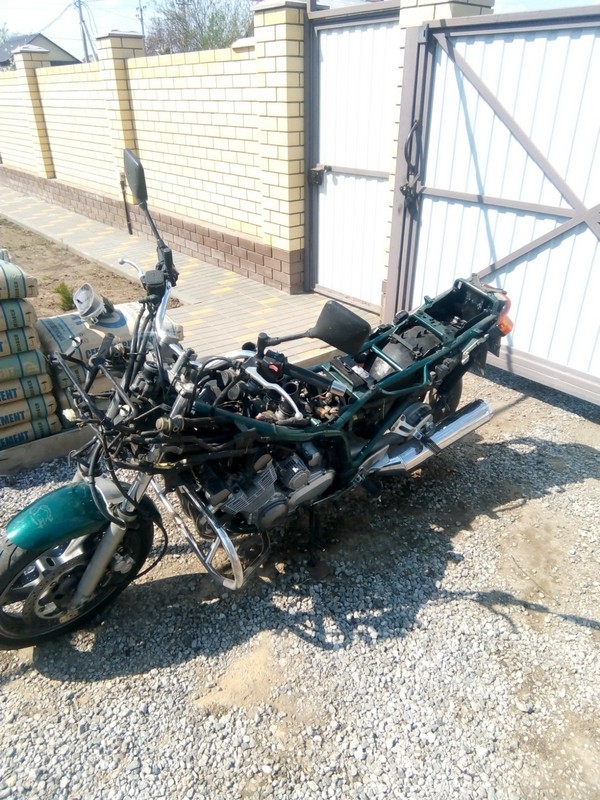

В итоге имеем примерно час работы, и без всякого мануала имеем на руках вот такое.
Я улыбаюсь мотоциклу, мотоцикол улыбается мне.
Отправлено спустя 5 минут 31 секунду:
Зачем? Зачем, спрашивается?
Во-первых, я убедился, что мотоцикл живой, не кривой, обслуженный (теперь еще и мною). Рама имеет несколько потертостей в местах прилегания сидушки и все. Электрика в прекрасном состоянии и (была) без колхоза.
Во вторых, я наколхозил 8) 12-вольтовую розетку с выключателем. Розетку поставил на руль, выключатель - под седло.
В-третьих, я наколхозил подсветку приборки путем установки светодиодных ламп. Теперь приборка светится, индикаторы видны. Я довольный.
В-четвертых, я познал дзен конструкцию пепелаца и уже спокоен при поездках на нем. Дополнительно стало понятно, какой минимум инструмента надо с собой возить. Тож немало, ИМХО.
Ну и в-пятых, выявлены кое - какие косяки. Об них ниже.

29 апр 2019, 11:10
Худенький какой... бедненький....
Сообщение fh-92-u » 29 апр 2019, 11:14
29 апр 2019, 11:04
Так вот, ты какой, Naked bike :) Хочется прикрыть, чем-нибудь эту срамоту.
