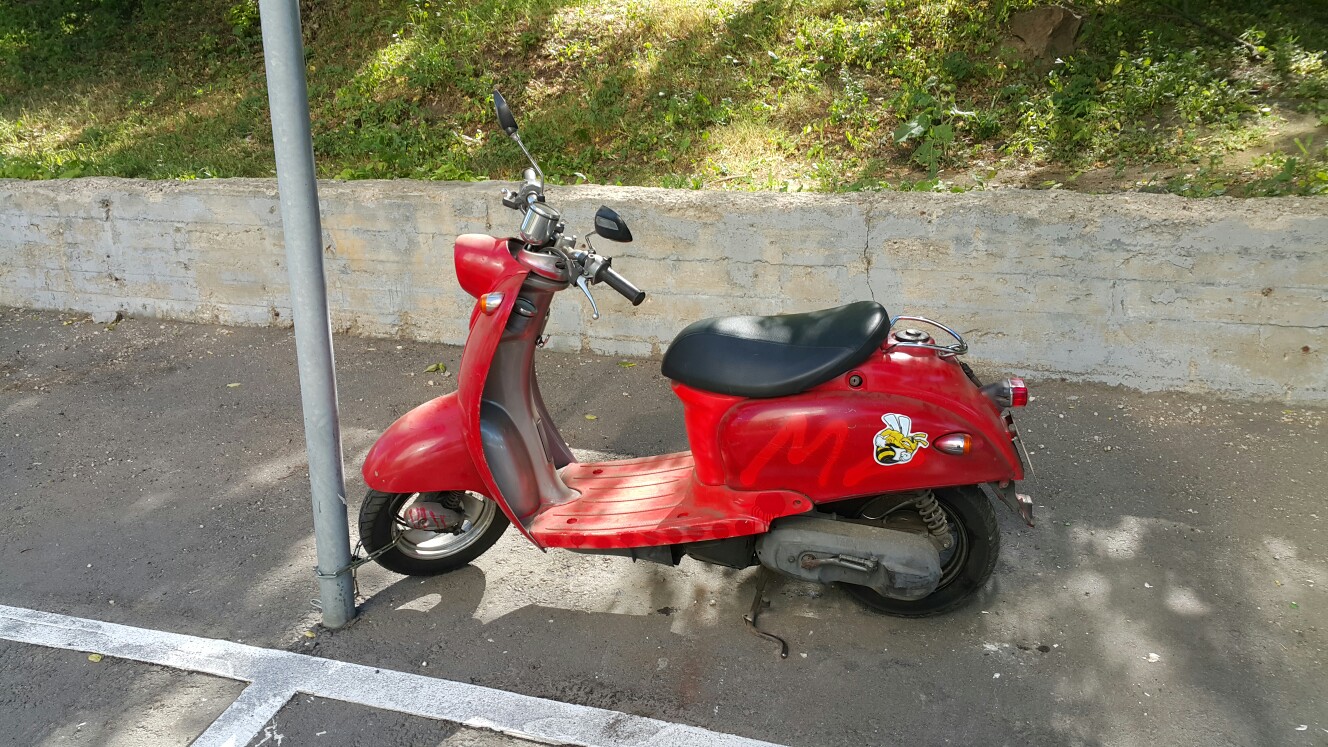

Когда двух мотаков мало. :lol:
В понедельник пришлось ехать на работу на Ямахе.
Прихожу утром в гараж, сажусь на Сильвер, тяну руку к замку зажигания... Ключ уже находится положении on, а ни свет ни приборка не горит.
Твою ж... в субботу собираясь на ДР пришлось выгонять его из гаража, а зажигание в попыхах не выключил. Прикуривать бессмысленно: впрыск и севший в ноль аккумулятор, шансов не оставляют.
Так что акум на зарядку и заводить полтинник.
Только сегодня утром обратил внимание, что аккумулятор AGM. Но за ночь током в 1А зарядился без проблем и завел мотак.
