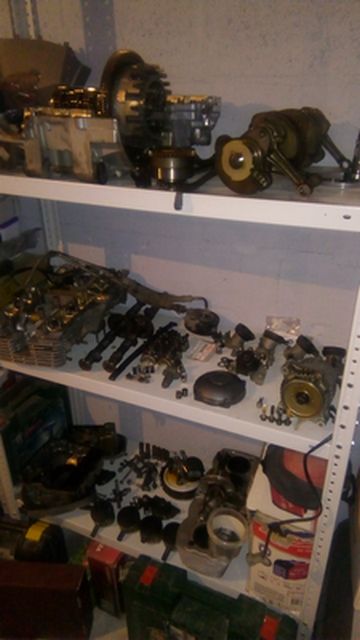

Сообщение Rupreht_34 » 09 янв 2020, 11:29
27 дек 2019, 06:48
Мой разобран, но не до таких костей.
Буду на длинные выходные собирать (ха-ха, оптимист, блин).
ПХАХАХХАА!!!
А вот теперь движок разобран до костей.
Выходные, они такие...

Решил все ж таки поменять цепи, превентивно. Тем более цепь генератора /стартера у движка слабое место (бгы, за 25 лет изнашивается, ужос).
А в целом... хон живой, поршни не тертые. Сцепление почти новое.
Есть пара вопросов, пока не решил, что делать.
Превентивно поменять вкладыши, поскольку потертости имеются, а на одном микрозадир. Либо забить.
И на коленвалу след побежалости. Тут делать нечего, понять бы, почему...

Сообщение Rupreht_34 » 09 янв 2020, 11:59
Вот так выглядит Диверсия курящего человека.
А вот колено.
