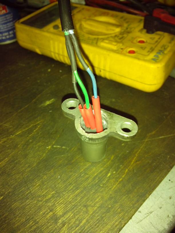

Итого, установил аварийку, на пане 1100..это элементарно, нужна только кнопка, находим жгут от левого пульта, в разъёме жгута находим три провода ОРАНЖ ГОЛУБОЙ СЕРЫЙ, серый плюс с реле, к одному контакту подключаем от серого провода, от второго контакта кнопки присоединяем к голубому и оранжевому, всё. Аварийка готова.
далее, по датчикам АБС на пан европе до 96 года. Эта система абс 1, у неё два мотора абс, на переднее колесо свой и на заднее свой. Хрень полная. Но ещё большая хрень, это датчики абс на этой модификации, не поверите ..они реализованы на принципе работы датчика Холла, три провода..плюс, минус и сигнал...то есть поставить тупо геркон ..не, нахуя, мы пойдем таким путем и установи цену на новый датчик в пару сотен евро...

artmem писал(а):то есть поставить тупо геркон
Геркон- не лучшее решение.
1. Хрупкий
2. требуется внешнее магнитное поле, бОльшее, ченм для датчика Холла
3. чувствителен к внешним магнитным полям
4. относительно большой размер.
вообще, датчики Холла как радиоэлемент стоят не дорого. От 50 рублей за штучку. Может, имеет смысл подобрать по параметрам/маркировке?

Mad Mike писал(а):не лучшее решение.
как механик..механику, я хочу геркон, никаких проблем он не доставляет, не сильно он и больше...не надо его бить и хрупким не станет : ))
Mad Mike писал(а):Может, имеет смысл подобрать по параметрам/маркировке?
параметры мне не известны, он в глухой оболочке..маркировки там нет, но мысль такая есть : ))

artmem писал(а):не надо его бить и хрупким не станет
Ну вобще-то датчик на ступицу и хочешь-не хочешь, а биться он будет.
Ребят, данные от другого датчика блок управления может не понять. Датчик должен давать определенный сигнал, если он будет сильнее или слабее, не той амплитды, то блок посчитает его неисправным и будет выдавать ошибку.

Ковбой Marlboro писал(а):Ну вобще-то датчик на ступицу и хочешь-не хочешь, а биться он будет.
каким образом ?? Он стоит в корпусе, корпус силуминовый ..закреплен на суппорте тормозном..до гребенки 0,5 мм.

Mad Mike писал(а):Датчик распетрушить можно?
ну ..поскольку я точно знаю теперь что он мертвый, то почему нет....легко.

artmem писал(а): каким образом ?? Он стоит в корпусе, корпус силуминовый ..закреплен на суппорте тормозном..до гребенки 0,5 мм.
А суппорт по небу летит и никак не связан с колесом, что скачет по нашим дорогам?:)
Re: Pan European - обслуживание, совместимость деталей ,...
Сообщение artmem » 06 мар 2014, 12:06
Это притягивание за уши, Дим. Ты компаунд пробовал ковырять?? Датчик вставленный в корпус и залитый компаундом становится единым целым, никакие дороги его не расколят.

Ремонт датчика АБС завершен, сигнал с датчика есть

artmem и че было?
Сообщение artmem » 06 мар 2014, 13:43
Миш, сгнил внутри компаунда..как не странно. От края вниз расковыряли и нашли обрыв.
