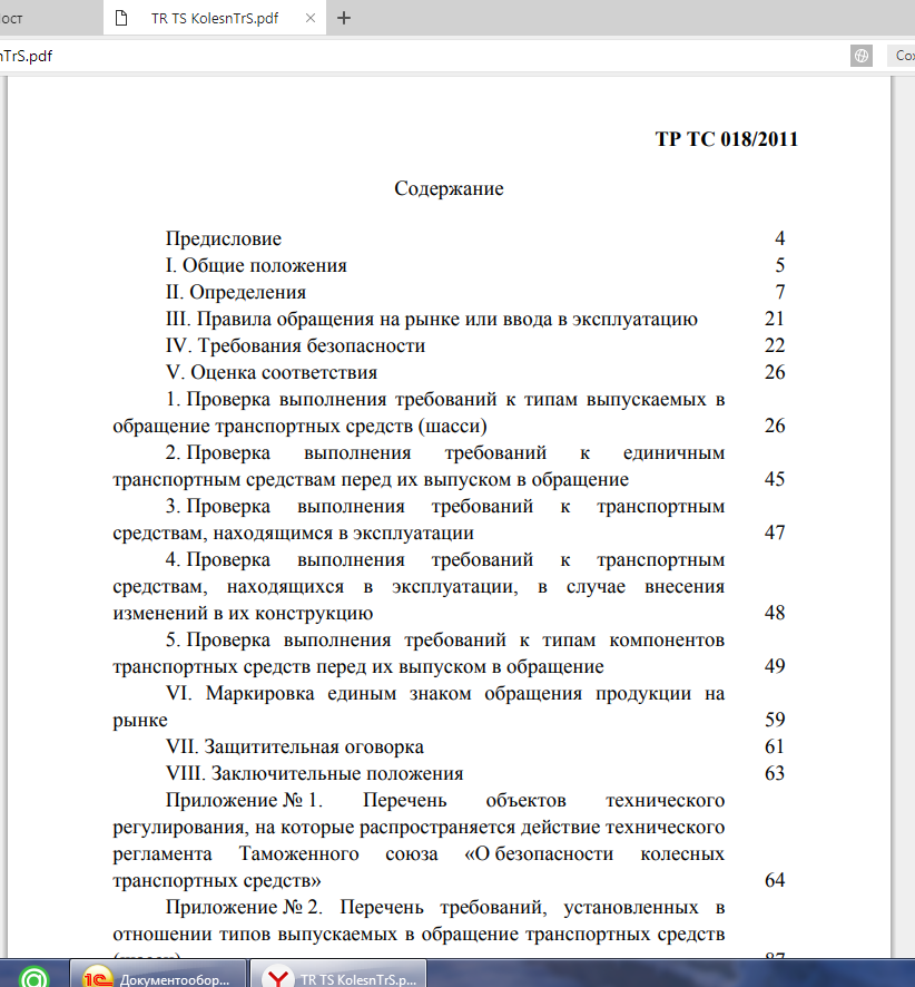

Еще вопрос.
Ссылка на ТР ТС откуда идет? Из ПДД?
В ТР ТС есть пункт :
4. Проверка выполнения требований к транспортным средствам, находящихся в эксплуатации, в случае внесения изменений в их конструкцию
77. Транспортные средства не подлежат проверке в следующих
случаях:
1) при установке на транспортное средство компонентов:
предназначенных для этого транспортного средства и прошедших
оценку соответствия в составе данного транспортного средства, что
подтверждено документацией изготовителя компонентов;
Как я понял из этого - если есть сертификат, то не должны проверять. Правильно? Но тут опять куча вопросов возникает...
