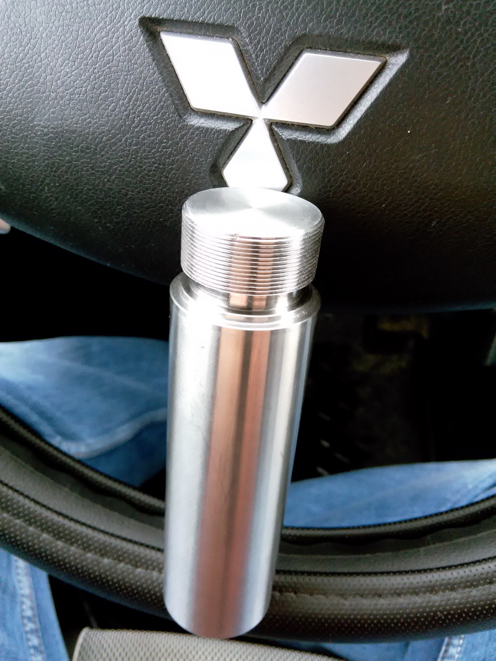

вот такие вставочки получились.
Добавлено спустя 2 минуты 3 секунды:
резьба с пазом под сальник
Добавлено спустя 1 минуту 45 секунд:
вот шестигранник не совсем удался.
Добавлено спустя 2 минуты 12 секунд:
сделаны из нержавейки, кило по 2.5 каждая!

эхх чертежик бы! Есть возможность?

чертёжика нет )))) тупо отдал заводскую заглушку токарю и сказал что она должна быть 12 см. длиной! он сам всё замерил! одно знаю точно что шаг резьбы 1мм. стопудово проверено лично мною! делали пробную нарезку на трубе и она отлично ввернулась!
Добавлено спустя 1 минуту 35 секунд:
и важное!.....длина резьбы строго 5мм!!! не более! а то не прижмётся сальник! я тупанул и попросил чуть больше.....теперь обрезаем!
Добавлено спустя 1 минуту 22 секунды:
на фото именно с лишней резьбой!
Добавлено спустя 6 минут 31 секунду:
)))))) гусегон я! длина 10 мм. про пятёрочку просто запало в голову что лишних пять сделали!

))))) ну и ленивые же вы братухи! выточить такие хреньки проще простого! любой токарь за пару часов! неужели в Подольске нет фирм по металлообработке? я тупо по справочнику нашёл фирму и заказал!

мужики, хочу себе чуть вилку приподнять за счёт вставок ~10см (траверсы и вилка стоковые), скажите пожалуйста, нужно ли будет менять тросс спидометра(стоит стоковый)?

да, и трос спидометра и шланг тормозной!
Добавлено спустя 1 минуту 42 секунды:
подскажите! удлиненный тросик спидометра и удлиненный шланг здесь я писал об этом
но 10 см совсем мало! мне и 12 кажется мало.
