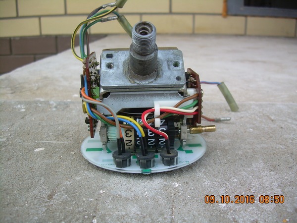

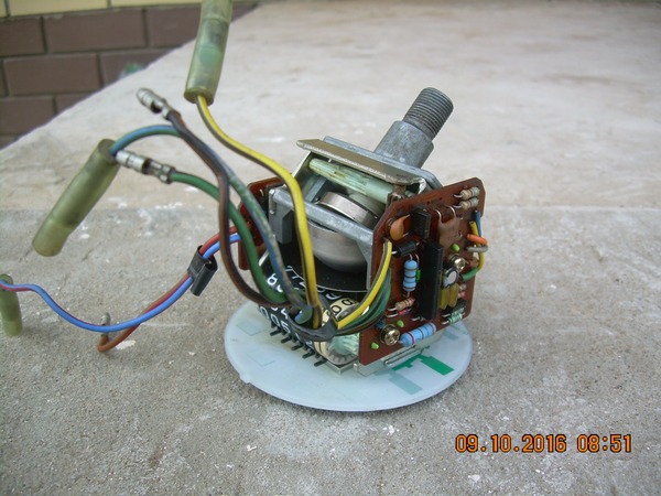

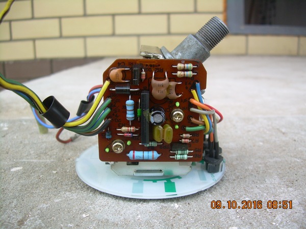

Как обещал, выкладываю фотографии внутреннего мира спидометра.
Сразу оговорюсь - спидометр НЕ РАЗБОРНЫЙ, точнее условно не разборный. Если сумеете аккуратно завальцевать, велкам.
Вторая оговорка -в рассматриваемом спидометре есть "лишний" провод, коричнево-красный. У основной массы спидометров такого нет. Склоняюсь к мысли, что этот провод на лампочку-сигнализатор превышения 90 км/ч, какие ставились на часть мотоциклов.
Ну, поехали.

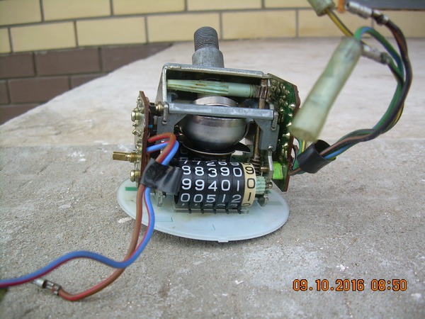

А вот на этой фотке видна шторка хитрой формы, которая закрывает щель какой-то детали (то ли фотоэлемент, то ли ХЗ) как раз в момент прохождения стрелки отметки в 90 км/ч.
Если кому будут нужны фото в лучшем качестве, кину на мыло.

Вопрос чисто утилитарный - ты таки разбирал с прицелом на обратную сборку? Сложно его по-человечески завальцевать? И как надо развальцовывать чтобы не раздраконить его окончательно?

Fush писал(а): Сложно его по-человечески завальцевать?
Сложно. Разобрал, потому что, во-первых, его разбирали, и следы завальцовки отчетливо видны, во-вторых, есть мыслишки по рукоблудию.
Fush писал(а): И как надо развальцовывать чтобы не раздраконить его окончательно?
Тут я не советчик. Нужна какая-то Приблуда, конкретно под данную операцию.

Как бы пояснить, кольцо, которое завальцовывает спидометр, в том числе несет декоративную функцию. При завальцовке своими силами не получается идеальная окружность, остаются замятия по периметру, поверхность идет "волной", плюс повреждения типа царапин. Если похрен на внешний вид, то разбирай.

Rupreht_34, очень интересует лампа подсветки.где и как она стоит? есть мысль срезать задницу и вставить по кругу диодную ленту.эта тема была но с развальцовкой.

Микрофиши смотрел? Снимаешь декоративный (хромированный) стакан, лампа в отдельном патроне просто выдергивается из корпуса. Лампа обычная, безцокольная.

Rupreht_34, там внутри вроде бы остается некий козыречек изжестянки
Shit Happens
"Как это сделано" (спидометр)
Сообщение Rupreht_34 » 11 окт 2016, 16:50
Да.
Как вариант, если прям руки чешутся, можно распилить пластиковый корпус по кругу, поближе к кольцу. Так можно получить доступ к внутрянке. Потом озадачиться склейкой корпуса.

Rupreht_34, именно так. теперь вижу где пилить , сеньки за фоты :)
