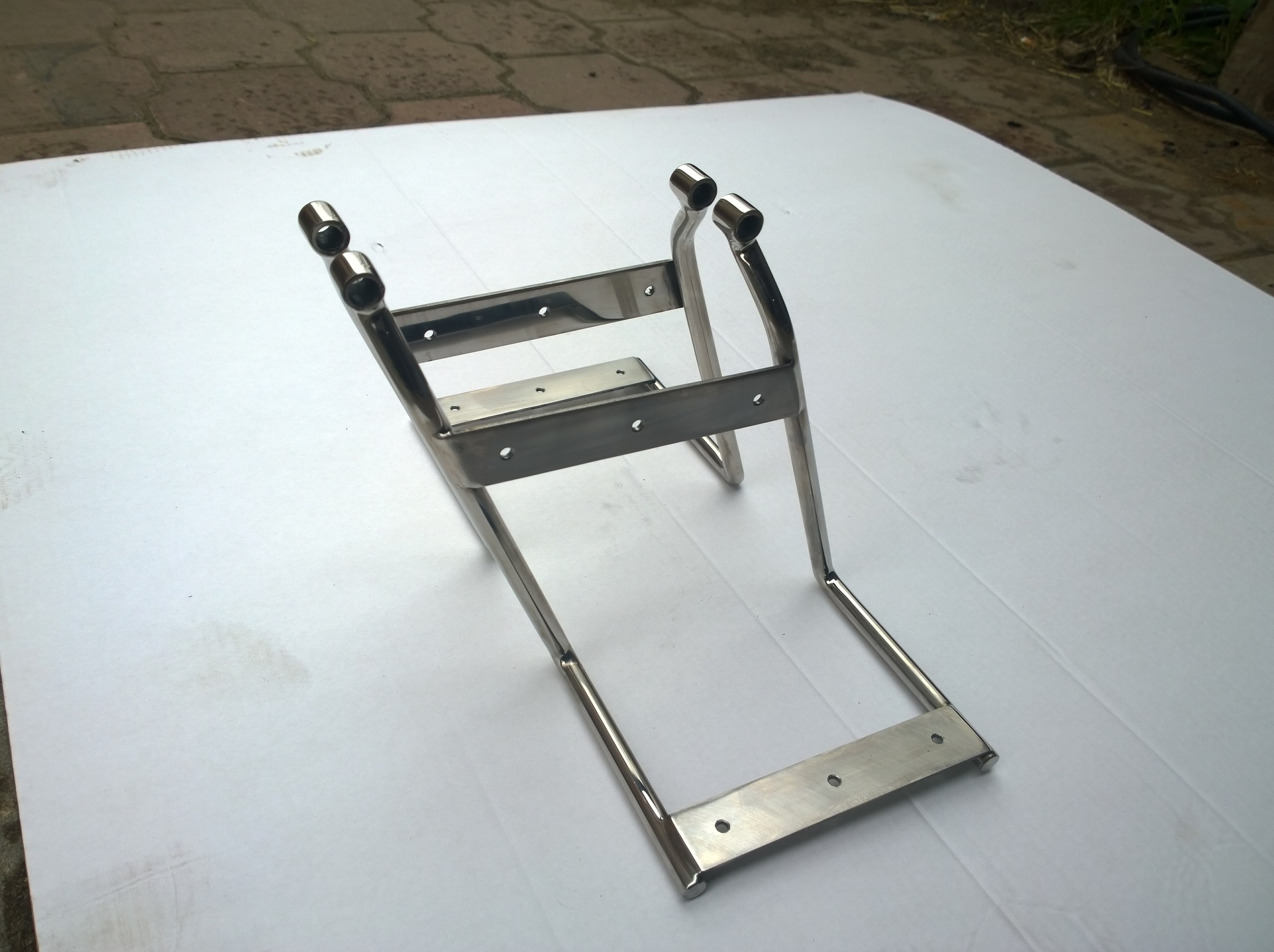

Понятно,Сергей.Если можно,расскажи каким способом варишь?В частности интересует изготовление руля.Я тут разжился на работе трубой из полированной нержавейки 25мм х 1,5мм(я так понимаю ты такую-же используешь),выкроил Z-bar,пока на прихватках электросваркой мне сварщик зафиксировали.А че дальше делать не знаю.Обваривать электро- или лучше по-другому.И еше вопрос:готовый Z-bar не"играет" при усилии,не гнется?

Варю аргоном, особо ответственные места (дуги например) вдобавок с поддувом газа внутрь трубы. Я рули делаю из трубы со стенкой 2мм и выше, но если у тебя не большой , на фото размеры не угадаешь, то пойдет. Прихватки делали электродами по нержавейке? Если в шов попадет крупинка черного металла то капец шву, поржавеет в этом месте. Делал руль как у тебя, такого же плана, высотой примерно 50 см , стенка 2мм , заказчик отписывался что все нормально.

[quote="Sергеy"]Прихватки делали электродами по нержавейке? Если в шов попадет крупинка черного металла то капец шву, поржавеет в этом месте.
Спасибо,Сергей!Значит бум варить аргоном.Да,прихватки,конечно,нержавеющим электродом.Высота стоек у меня 34см от кромки до кромки.Ладно...сделаю-посмотрим,пошевелим,погнем.Если херня получится-закажу тебе руль. ;)
