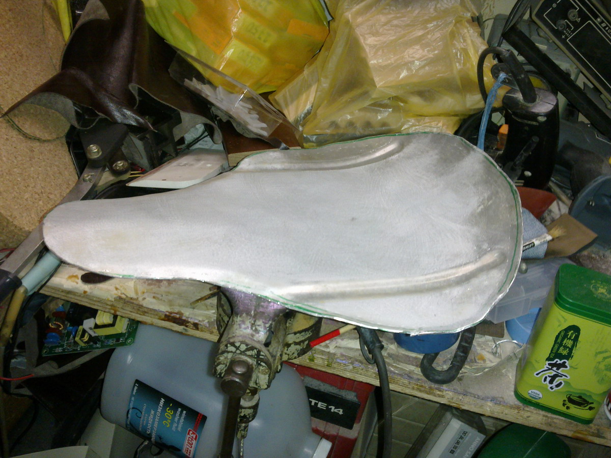

Нашел наконец время, слепил себе седло...
Времени конечно было мало, по этому этот седло делал максимально простым. Потом планирую сделать следующую версию с плетенкой...

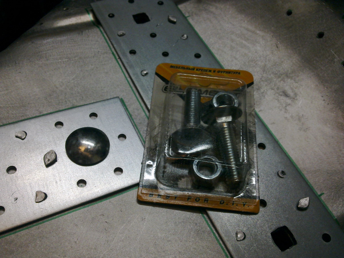

Делал из того, что под руку попалось, основа - алюминиевый лист 2мм толщиной, геометрия седла (обычно делают 25 на 33) я решил сделать кинг сайз - 40сантиметров длиной и 35 шириной.
Далее прикупил стальные монтажные пластины, подходящий крепеж, и в качестве переднего крепления - петлю для ворот, да, ещё коврик для фитнеса в декатлоне, за 169р. что оказалось дешевле, чем пенополистирол в леруа...
Я- архитектор, а от воплощаемых в жизнь объектов иногда кое что остается (выбрасывается)... В данном случае, прибрал остатки пробки 4мм толщиной, и осталось немного мебельной кожи от одного проекта, кожа достаточно толстая и крепкая 1,2 - 1,4мм.
Процесс изготавления:,

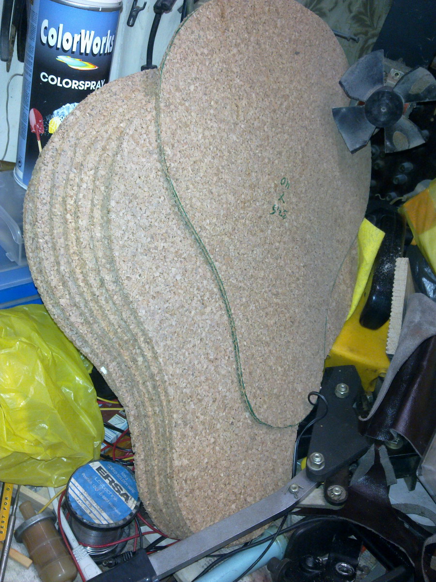

1) вырезал шаблон из картона 35х40
2) вырезал по шаблону пробку - 4 листа по 4 мм.
3) вырезал с запасом декатлоновский фитнес коврик...
4) вырезал алюминиевый лист (пришлось попотеть)
5) придал алюминиевой основе форму, используя руки и колени (тяжко без спецсредств) и обработал края.
6) разметил и просверлил дырочки
7) доработал напильником монтажные пластины (заквадратил отверстия под крепеж).

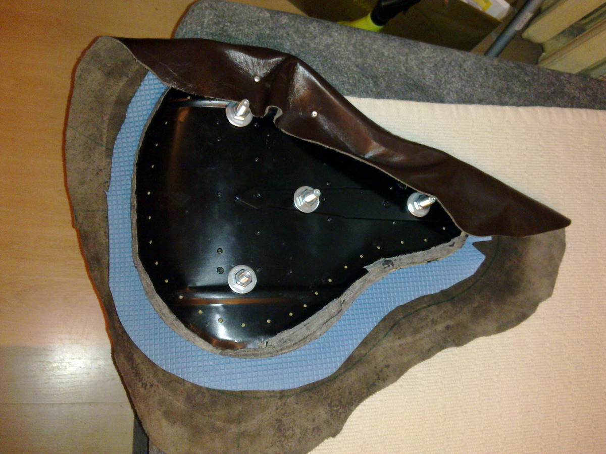

8) вырезал кожу, обработал корнаубовским воском и намочил (чтобы можно было натянуть)

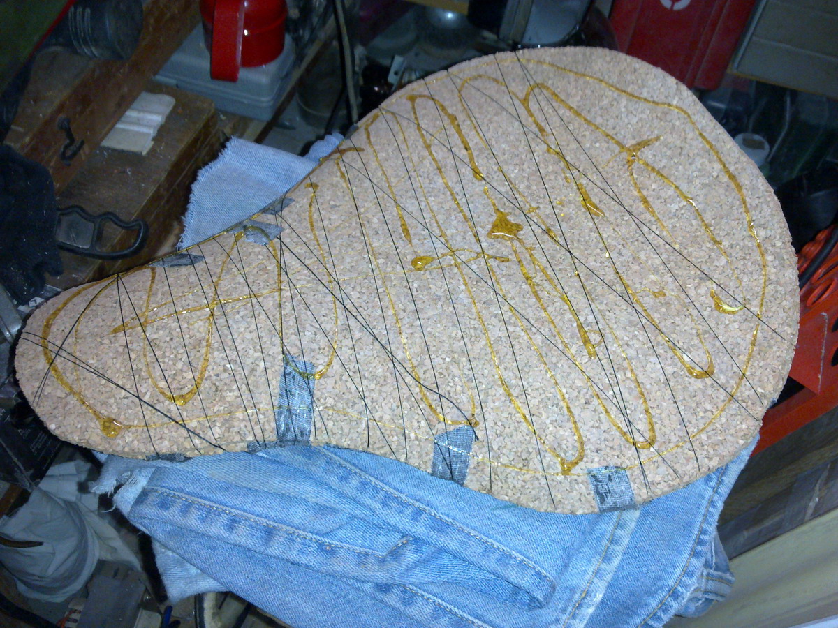

9) заклепал на основе пластины, вставил крепеж и начал клеить пробку.
10) после того, как пробка приняла нужную форму (при помощи клея, резинового скотча и ниток) приклеял кусок пенолонного коврика.

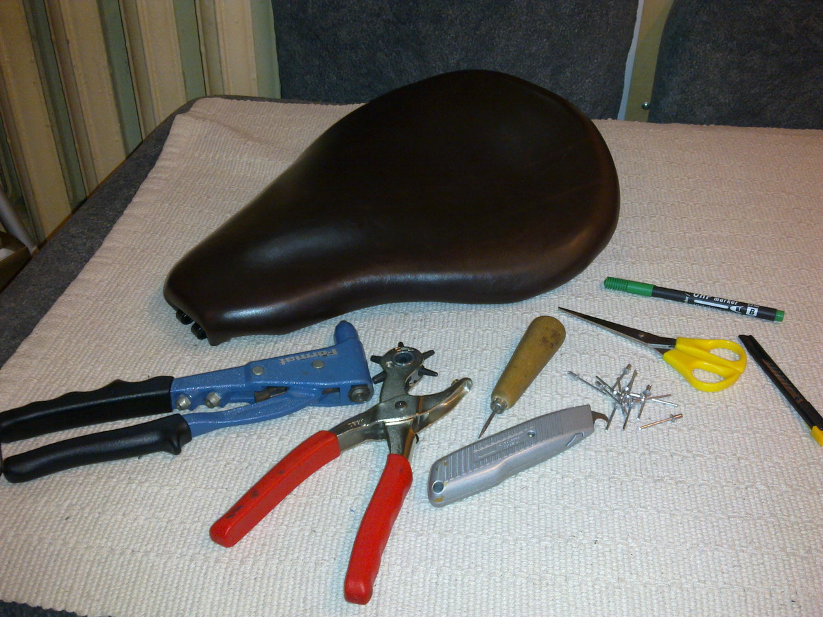

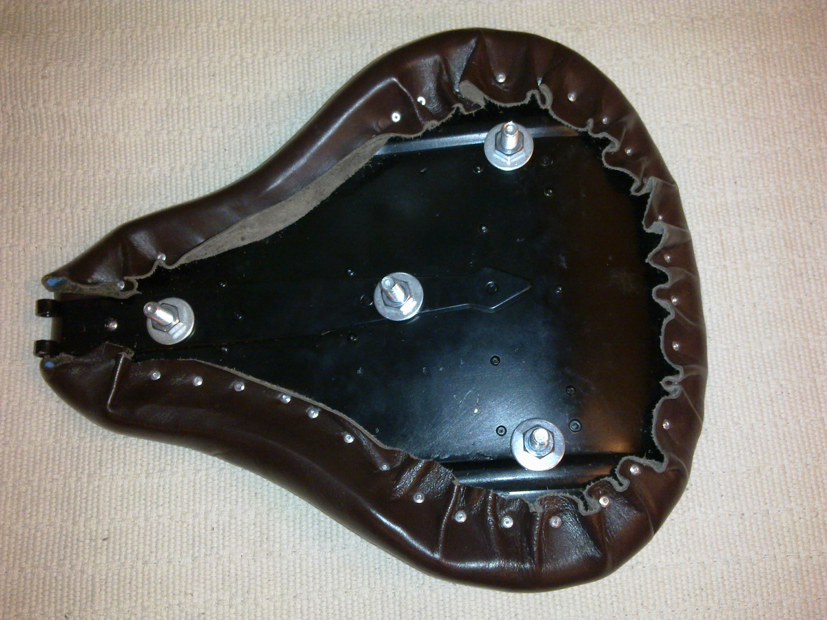

11) заклепал натягивая, кожу.
Вот собственно и всё!
Ах да, пришлось раскошелится на пружинки Biker's choice... подвернулись по случаю, на другое не было времени...
Work it harder
Make it better
Do it Faster
Makes us stronger!

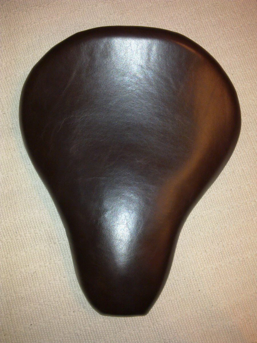

Сообщение endeneu » 18 апр 2010, 00:20
Зачотно.
И как оно сидится на нем?
Все "технологические" выемки учтены ? :wink:
Antonio del Kaza
Сообщения: 423
Зарегистрирован: 20 июл 2009, 15:14
Откуда: Москва, Измайлово
Сообщение Antonio del Kaza » 18 апр 2010, 00:29
Сидится просто супер!!!
А якже, целую книгу по эргономике прочел, и ещё кучу статей в инэте...
На байк повешу, сфоткаю всё и опишу очучуния...
Work it harder
Make it better
Do it Faster
Makes us stronger!
Сообщение endeneu » 18 апр 2010, 00:39
Antonio del Kaza писал(а): сфоткаю всё и опишу очучуния...
Особенно интересует область ниже поясничной :wink:
